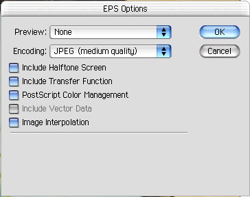

포샵에서 이렇게 저장해도 출력할때 문제가 없는지 궁금합니다
이렇게 저장하면 쿼ㄱ에서 깨끗하게 보여서 프린트도 깨끗하게 되거든요...
elcaa
전문 출력기가 아닌 보급형 출력기라는 전제하에...
프리뷰는 8비트, 압축률은 맥시멈이 좋습니다. (위에 분들이 언급하신대로)
특히 압축률은 맥시멈이나 바이너리(요건 용량이 커서 특별한 경우가 아니면 안씁니다.)를 쓰는데, 위에 사진처럼 미듐등으로 저장시 흰색에 4도가 1~2%정도 깔려서 나오는 현상이 발생하기도 합니다.
그런걸 CTP등에서 인쇄를 돌리면 아작나겠죠. -_- 흰색이 흰색이 아니게 나올테니까요
일레인
Preview를 매킨토시jpeg로해도 쿼어억에서 깨끗하게 잘보이구.....
encoding은 용량을 줄이는거니깐요........상관은 없지만...........
jpeg maxinum...........을 주로 씁니다..........
지나가다
Preview를 매킨토시 8비트로 저장해야 하는걸로 아는데염~~
프린트는 이상 없더라도 출력은 다르지 싶은데~~
움움~♡
출력소의 출력기에 따라 다르지 않나요?
(출력하시는 출력소에 문의해보시는것이...)
그리고 encoding : jpeg maxinum....으로 저장하는것으로 알고 있습니다.
자세한 것은 고수님께서 답변을~~^^
